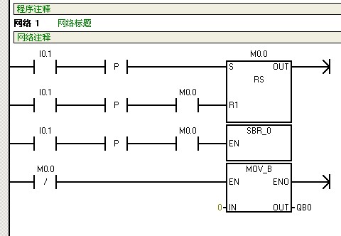

求解!本人刚学西门子plc,编程时总是出现错误46:能流方向逆转。

描述:程序如下

没看出问题来呀,SBR_0里写的什么?

请你把CALL SBR_0与字传送分别写入2;3的网段。

楼上所言正确,每个网络只能有一条使能!

二楼正解
