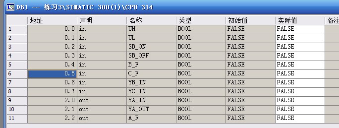

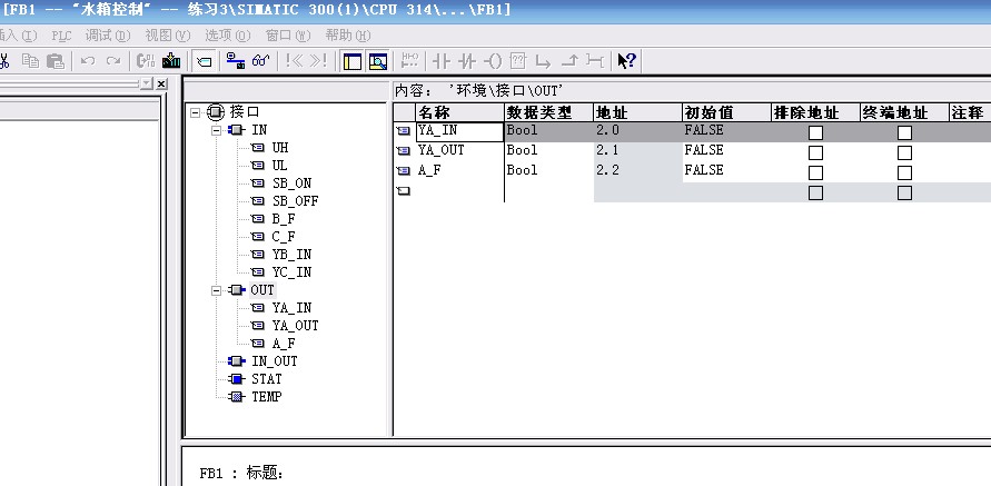

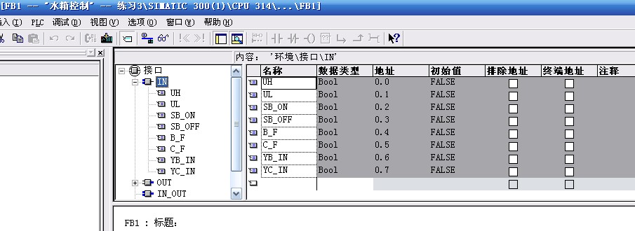

这2个图片是我建立的FB的形参

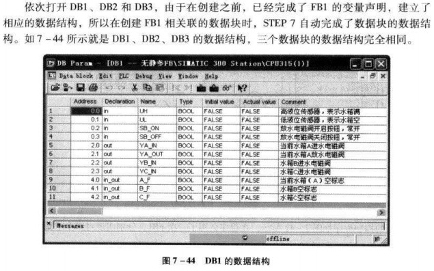

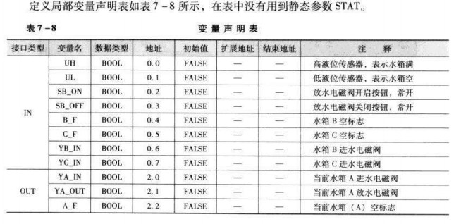

这个是书上的变量表
我建立出来的DB1块 数据变量表是这样的
而书上 说的建立后是这样的..我郁闷列
这是什么原因呢?

很明显,书上所列的变量表和生成的DB块中变量对应不起来。
你自己做的数据块是没有错误的。

这个与变量的建立先后有关
