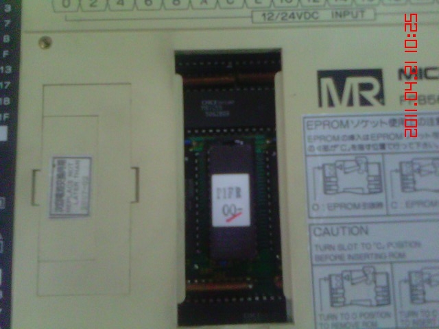

各们大侠:
如题:一台95年日本AMADA 冲床上使用FUJI FPB56 PLC,不知什么原因。 通电后
PLC 上指灯无一点亮。 外发维修后, 通电, 电源灯点亮(绿),输入端灯有点亮,
然后ALM灯点亮(红)。咨询后,得出可能是PLC的CPU故障。
现在我没有此设备的源程序。所以想维修此PLC。或哪位有二手同型号的PLC可以出售。
请联系我:18929108186
hnhycgq
查看hnhycgq的
发表于: 2011-04-20 16:14
如果更换同型号的PLC, 我的源程序应该怎样从原来的PLC中读取,
然后怎样输入到更换后的PLC中呢?
这个型号的PLC只能用手持编程器读取吗?
hnhycgq
查看hnhycgq的
发表于: 2011-04-27 14:38
维修后,报警灯熄灭,但RUN灯并不点亮,再次外发维修。

你这个是在哪修的,修的也太垃圾了。哪有还没用就二次返修的。

原程序必须先备份,再找同型号更换;

下载破解软件,把里面数据读取出来啊

AMADA冲床使用此型号PLC为90年代初左右做的。
此PLC编程线不好搞。建议楼主将源程序文件改写使用其它品牌PLC或者使用富士电机SPB(此种PLC在AMADA2000年以后)的冲床使用较多。
维修价值不是很高。
以上。
