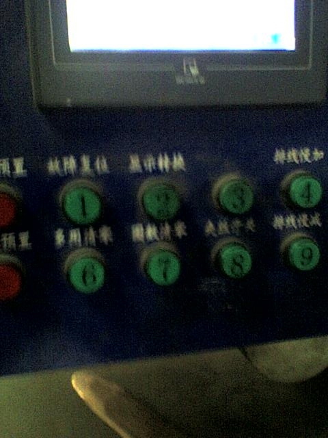

现在想学的是河南西工机电厂的焊丝层绕机,生产车间不准拍照,我试试明天用我的30万像素旧手机拍两张

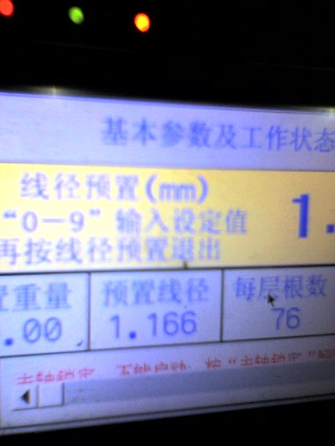

6楼  发表于: 2011-04-21 21:15
第一张相就是那些按钮,那两个红色键是“调用”,其他绿色键可见到他们上面写着“0-9”,但旁边白字写这他们正常时对应的功能。
第二张相是调用出的小窗口。

挺有意思的一个东西。
我先把你说的复述一遍
红色按钮按下,触摸屏上立刻弹出一个参数输入画面,同时控制台上的10个其他按钮如上升、下降等立即变为0-9的数字输入功能
待输入完毕之后,再按下红色按钮,触摸屏上的参数设置画面消失,同时10个其他按钮如上升、下降等立即变为0-9的数字消失了,输入参数被写入。

是的,我怀疑其他绿色键能变为数字输入时用了类似TKY的指令。
但我不知道怎样用那个红色的键能使触摸屏弹出小设定窗口。
根据操作工们说,这种实物键操作方式比另一台按触摸屏输入的方式好,操作更方便。

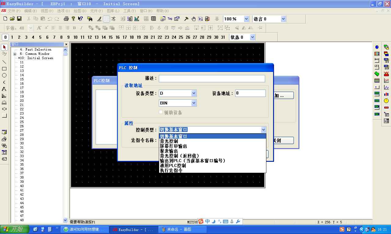

那个PLC是三菱的吗? TKY的指令不太清楚能介绍下吗,对于弹出数字编号0-9很好奇,然后又消失,是不是与PLC有关系?
红色摸屏弹出小设定窗口-这个问题好实现的,用的是触摸屏的宏指令弹出窗口。
下面的链接 ,关于切换窗口的,跟这个大同小异,利用一位激活状态调用宏指令,切换窗口。
http://bbs.ymmfa.com/read.php?tid=92235&page=1#963998

zsfjn
zsfjn
发帖数量: 153 个
工控威望: 347 点
下载积分: 2787 分
在线时间: 275(小时)
注册时间: 2009-05-25
最后登录: 2025-09-06
查看zsfjn的 主题 / 回贴
11楼  发表于: 2011-04-25 16:30
用 触摸屏 和PLC通讯,设置一个寄存器,例如D2来控制画面切换,D3向PLC报告触摸屏当前画面。
就可以实现上述功能。
当触摸屏显示指定画面时,相应的按钮就可以作为其他用途。
