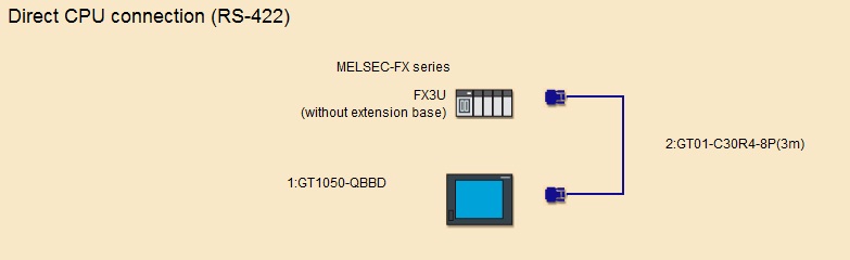

GT1050跟3U 485BD連線設定?
想請問在485BD那端該怎麼設定呢?
我現在不管怎麼設定,plc那端的rd燈都會動作,可是sd燈不會動作,都不會回應。
但我看GT1050上面也沒有另外要設定的,fx的driver就只有一支而已。
可是如果我是用FX2N的話,甚至不用對ch1做設定,整顆PLC初始化的狀態也可以連練到。
想請問在FX3U上的485BD該怎麼設定才能跟GT1050連線上呢?

通常会使用下面的连接:-
elmo
查看elmo的
发表于: 2012-02-23 20:52
或 GT1050 -> GT01-C30R2-9S -> FX3U-232-BD -> FX3U
elmo
查看elmo的
发表于: 2012-02-23 20:53
http://www.mitsubishi-automation.com/products/visualisation_GOT_selcto_open.html
