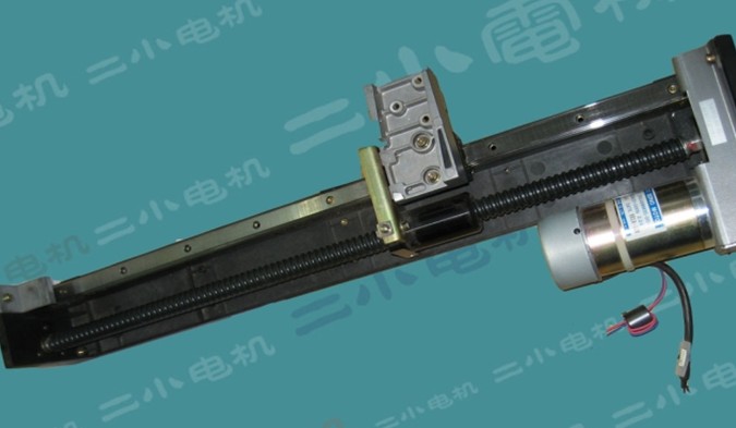

用什么电机或什么方法可以使  螺纹丝杆上的物体  每秒1米的速度水平来回移动 。今天问了好多人说步进机实现不了这种速度,该如何是好啊?求解答

1楼  发表于: 2011-04-19 16:30
   类似这种玩样

伺服加变速箱
可能价位比较高 想出一个 用三相交流电的方法  这样是否可行  http://www.ymmfa.com/read.php?tid=102955

每秒1米?比较快了,你参考2楼的建议吧,
决定选择三相交流电 通过切换正负极 来改变旋转  http://www.ymmfa.com/read.php?tid=102955

如果要求高精度定位用伺服电机,精度要求低的话用直流电机
直流电可以通过正负极改变 而改变旋转方向么  是都用三相交流电  这个新方案可行么  http://www.ymmfa.com/read.php?tid=102955

怎么快,建议改变丝杆传动方式

定位精度在mm级用直流电机(带刹车的)完全胜任,我做过的宝石切片机就是用的直流电机带动丝杠移动,精度误差在1mm左右
这个精度厉害

要么 提高丝杆的转速
要么 就选用 大齿距的丝杆

楼主图示中的丝杆结构无论什么电机或配套设备都不可能达到的,传动装置本身有问题的
是啊

用直线(又叫平面)伺服电机。(无丝杠)
伺服电机 成本高

用伺服电机是解决的最好办法
伺服电机 成本高
