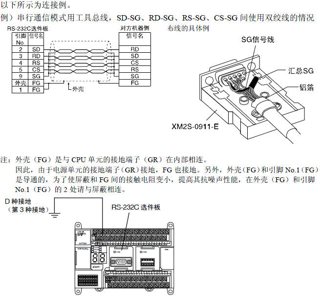

各位大侠,Omron欧姆龙 CP1L RS-232 COMMS各管脚怎么定义的?急!!谢谢了!

发表于: 2011-04-19 09:40
人生的成功不在于拿到一副好牌,而是怎样将坏牌打好。

谢谢!那请问它RS232接口和PC 9针接口通讯时该怎样焊接?

可我怎么按手册里的焊接后连接不上呢?2对2, 3-3,4-8, 5-7 ,9-5 ,前面是PLC后面是PC,PC侧4和6短接,我是这样焊接的,就是通讯不上,哪位指点下,谢了

补充下PLC侧是公的,PC侧是母的,都为9针

理解能力差点,图片上没叫你2对2,3对3。而是叫你SD跟对方机器的RD......

发表于: 2011-04-26 21:11
了解了,谢谢!
