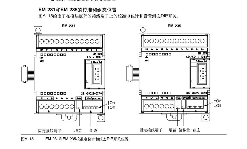

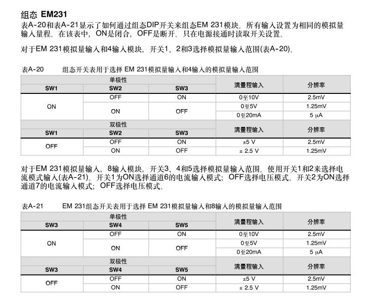

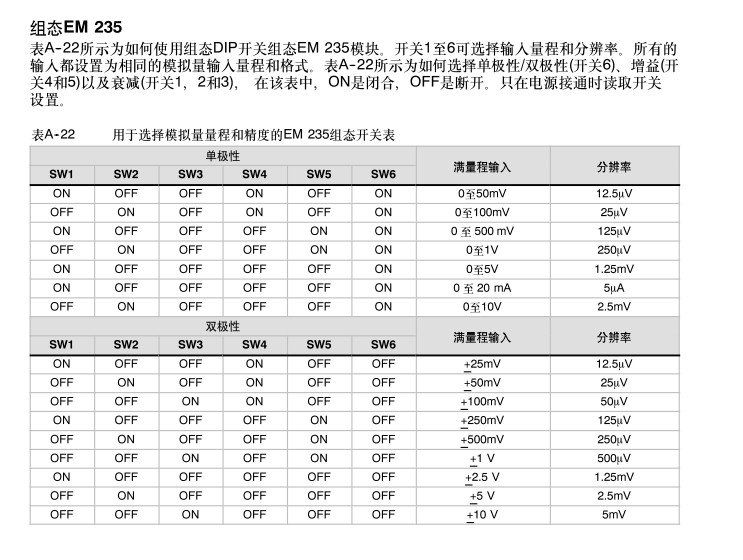

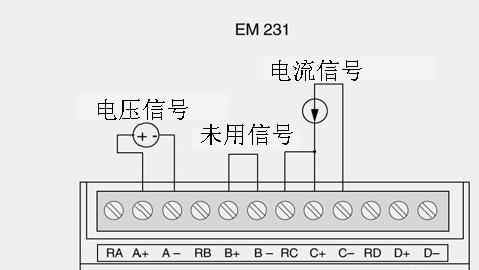

请问各位高手,S7200的摸拟量4入1出,它的4路输入是否必须是一样的信号,比如0-5V,4-20mA, 能不能有一路4-20mA和3 路0-10V,请教各位大侠.

可以的 ,西门子EM235模块就可以的啊
接线时注意些就行了
