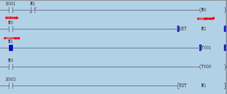

我一直没有想明白这个程序是怎么工作的?
线圈M0是没有动作的,那么触点M0也不会闭合,M1就不应该有输出。
可实际上M1控制的输出继电器还有是有输出的?
一个很笨的问题~~~………………

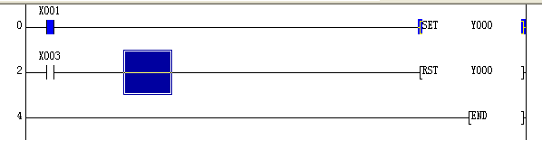

楼主:应该是先复位后置位。
在我看来此程序没有实质意义。和下面的程序工作性质一样吧。

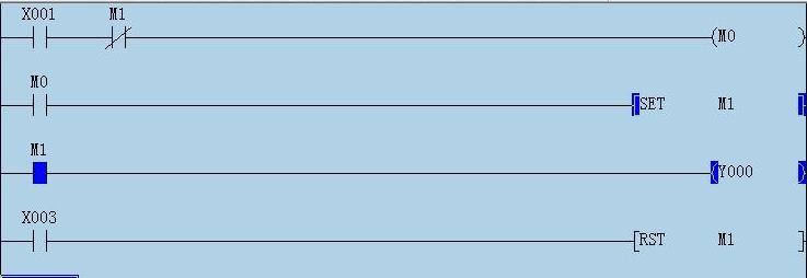

这就是一个单启单停的程序x001是启动,X003是停止

和你的程序是一样的结果,这个我知道的。但是M0驱动的外部输出Y000没有动作,而M0驱动的置位M1,M1触点驱动外部输出Y001就有动作。
这又是怎么解释呢?

Y000不是没有动作,只是动作了一个扫描周期。

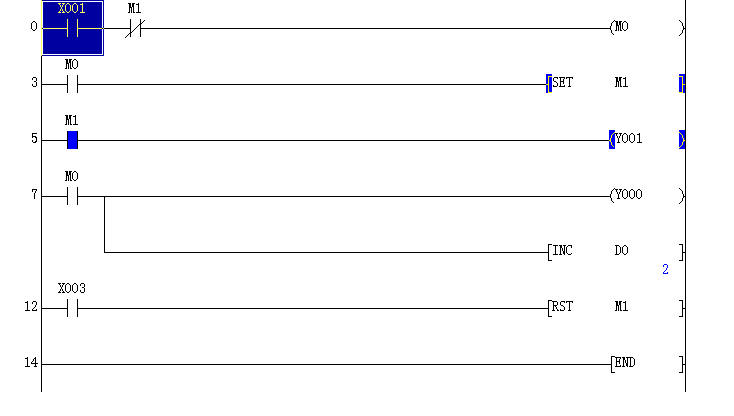

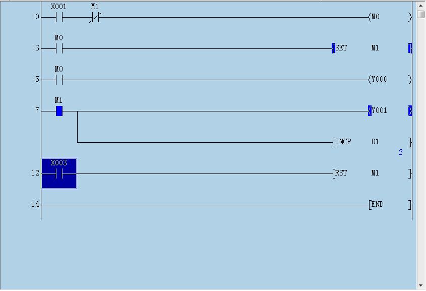

完全正确,Y0的确动作了一个扫描周期。
如果楼主将程序稍微做一下改动,就会发现这个结果了。

是不是可以这样说:Y000在第一个扫描周期时是动作了,可在第二个扫描周期时Y000就又被“非”了,最终Y000在程序中有动作。对外部输出 因为滞后没有表现出来。对不?

cvlsam说的很对,我试验 了一下。

把原程序全传出来看看。

m1不是只接通一个扫描周期的, 这是启保停的set语句写法,x001启动并由m1保持,x003停止,y1输出.
m0是个脉冲信号,给m1置位. x003给m1复位.
