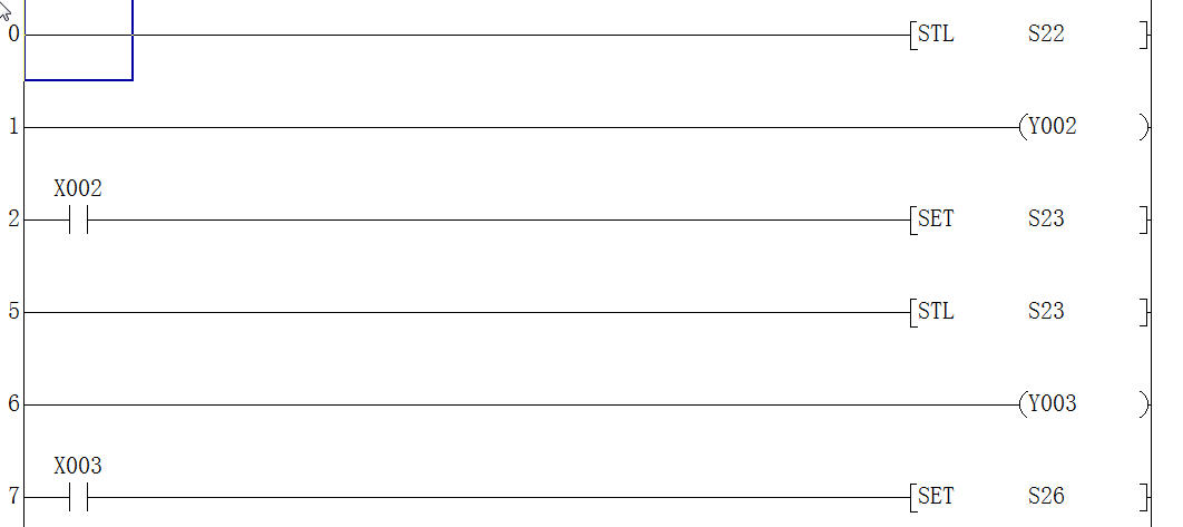

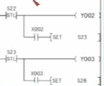

用三菱的编程软件写步进程序时,怎么也写不出来高人帮下忙吧???谢谢!!!

用语句表写。
马振鹏
查看马振鹏的
发表于: 2011-04-16 09:10
STL S22
OUT Y2
LD X2
SET S23
STL S23
OUT Y3
LD X3
SET S26

先看看手册。
三菱步进指令使用一般必须满足:初始化,用M8002开始(比如M8002 RST S0 S100)。然后写程序,用“SET S0”;“STL S0”。在步进程序结束后必须写“RET”返回到步进开始步。

5楼正确

新版本的编程软件跟旧的是有点不一样了,用步进指令编程有区别的
