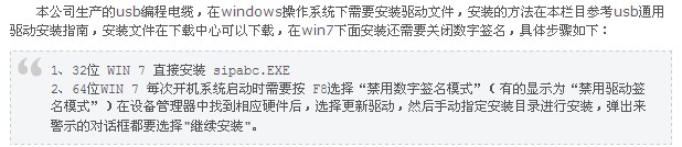

转自:
http://blog.taojinwa.com
近千套 PLC.触摸屏 例程,免费共享 http://pan.baidu.com/s/1c1uxlxm 关注www.xueplc.com 长期更新
usb编程电缆的驱动在win7下的安装注意事项
