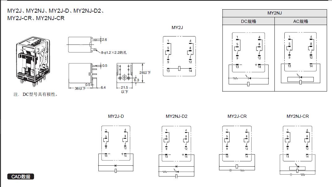

1&9,4&12为常闭触点,5&9,8&12为常开触点,对吗?
还有,电源与控制这么接线,没有找到接线图,
先谢谢了。

兄弟,看繼電器外殼上就能知道如何接線了,順便給你一個圖吧

    13-14接电源

    谢谢各位啦,清楚怎么接线了,

    中继上不是标注好的…用习惯根本不用看,上面的上排和下面的上排常闭…上面的下排和下面的上排是常开…下面下排是电源
