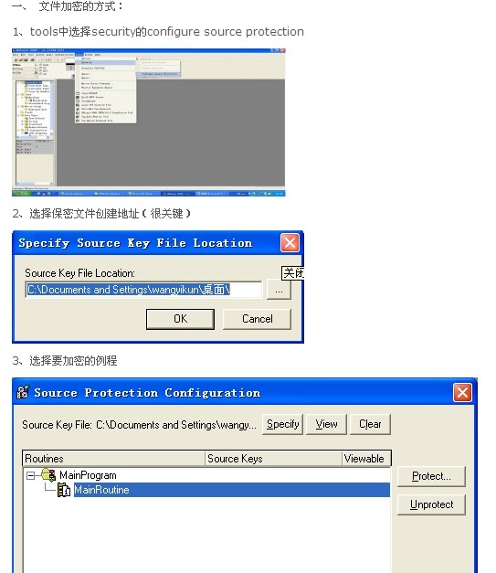

认真
AB软件加密功能

AB软件加密功能
