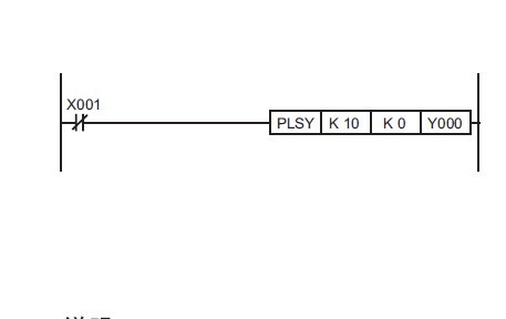

在编译器上我怎样驱动X001 Y000都一直是oFF Plsy指令到底怎么驱动来着!

编译器是啥?
难道是模拟器?哦,模拟器不支持脉冲指令。

仿真软件不支持脉冲指令

呵呵,仿真不了的

因为Y0输出的是脉冲信号

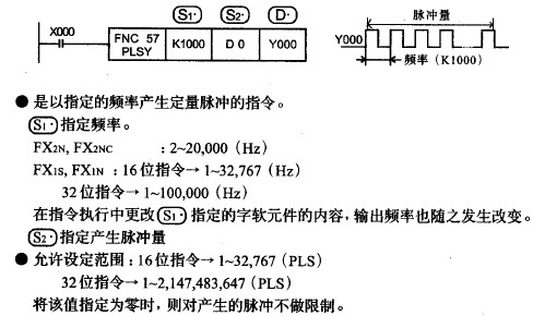

楼主你的程序是不对的,(S1)是输出频率,(S2)是脉冲的个数的,你的程序(S2)指定的是K0没有脉冲个数的,你输入的是0

S2输入0是没关系的,当S2为0时是无限制连续发脉冲的.

9楼正解
