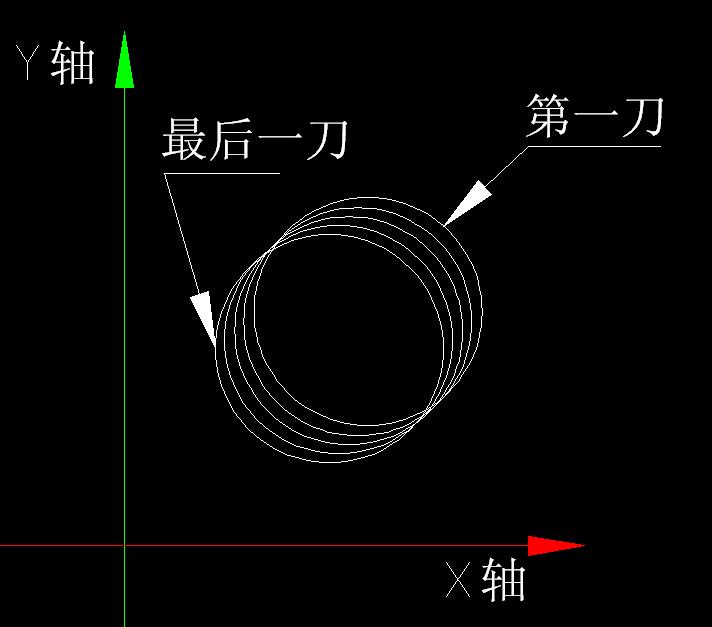

有一台02年的雕刻机,国产1.2Kw伺服,在分层铣圆柱时,Z轴每下降一层,圆心就会偏移一点点,最后洗出来的圆柱是斜的,请求各位帮助分析原因!感谢!

我厂生产出的雕刻机,用的是国产货,也有类似情况,将Z轴放慢点下也可解决问题
