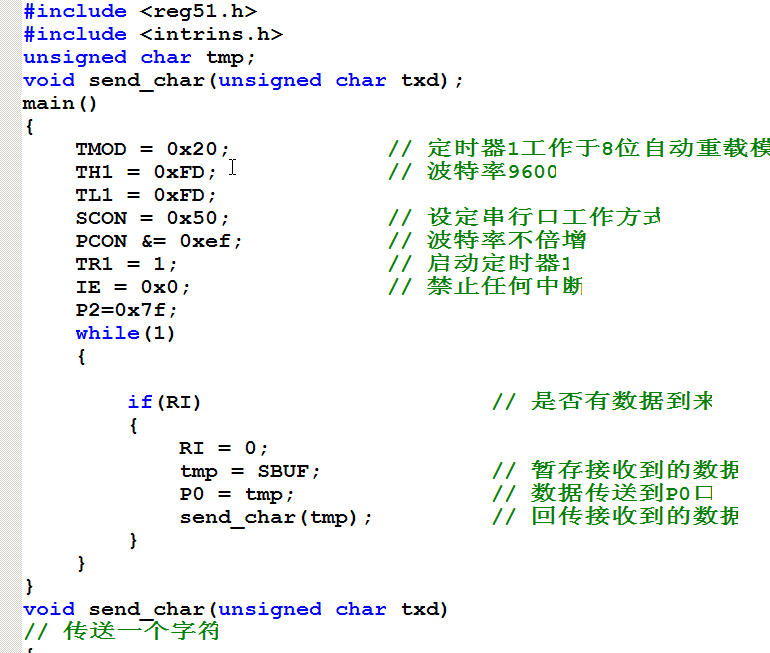

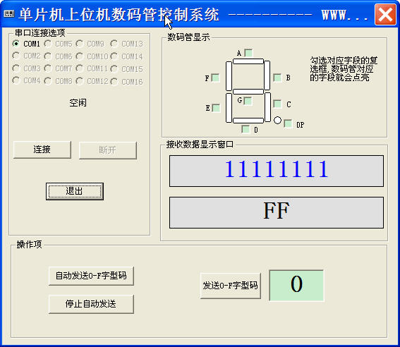

实验操作:
首先 烧写程序到单片机 晶振 11.0592MHZ
连接好串口线
打开上位机软件 选择好COM端口
设置波特率为9600
