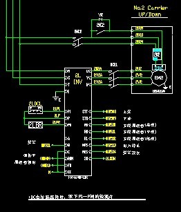

变频器给启动信号后,RUN不停的闪烁,没有频率输出。拆掉所有信号线,用面板操作启动,也是同样问题,该怎么解决

哈哈哈,碰到我前几天我问题了,我以前没用过三菱变频,把我麻惨了.
变频器给启动信号后,RUN不停的闪烁,这时旋转那个设定频率的旋钮,设定了频率后,按下SET键,才能将频率设定进去,电机才能转.哈哈哈,同命相连

其它的10多台参数设完就OK,就这台,参数一样的设法,就是不行

2楼正解,问题已经解决

只有启动信号,没有频率指令信号输入,RUN不是常亮,是闪烁
