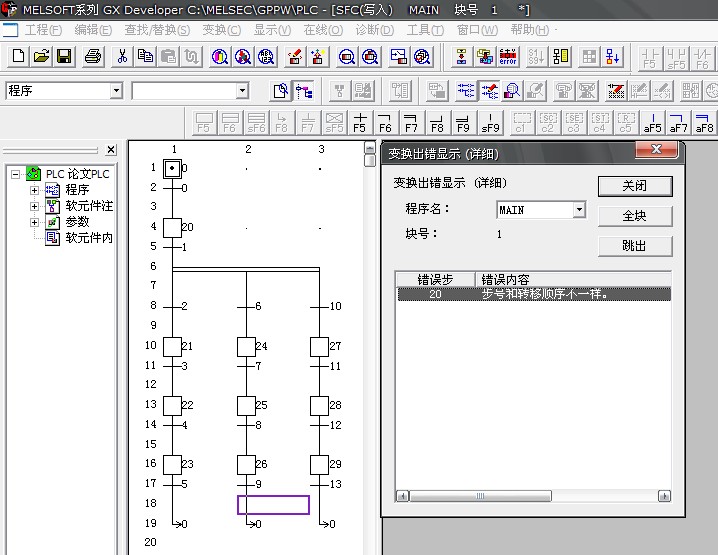

出错截图

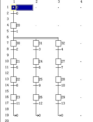

提示20步号与转移顺序不一样,请指教~

转移条件1多余了吧 删掉看看呗

平行分支不可以里面有跳转

删掉第一步,提示 错误 20步,并列分支条件不对~继续求助

2楼不是说了 你 分开了 没合起来吗?
合起来 再跳转试试呗

平行分支要怎么改啊?合并分支之后再跳转,也不行啊~

合起来跳转还是不对,在20步时候提示同样错误

改成这样转换的时候就没有错误了,具体运行情况,之后跟进,谢谢各位了

23/26/29 出来直接合并一个步进步,然后11,12,13,这三个得合并成一个条件跳转到0步就可以了
