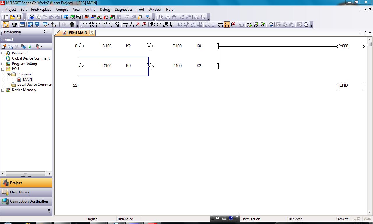

假如我要编一个程序0<D100<2的公式怎么写呢?

大致如此:

如上所示

这叫区间比较,-[ZCP K0 K2 D100 M3]
