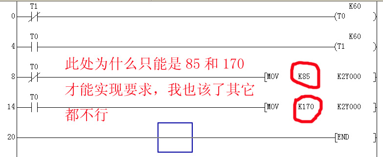

在一本书上看到了一个例子,要求是:有一组灯共8个,隔灯显示,每2秒变换一次,反复循环。
MOV  K85 K2Y0 的意思是把十进制常数85送入YO~Y7输出继电器所在的地址里
问题见图。

望从高手们指点

因为K85的二进制值为1010101,K170的值为10101010,正好满足楼主您的需求。

引用第2楼cvlsam于2008-02-21 16:32发表的  :
以上!
Good Luck!

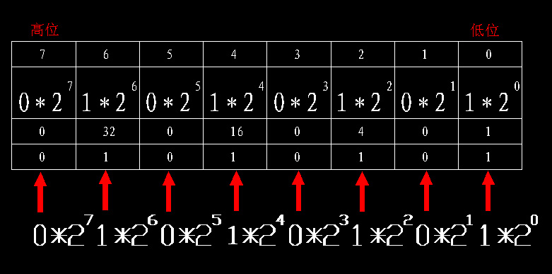

多谢指点,我明白了些。Y0~Y7分别占用1Byte即8位,当该位被置1时,有输出,置0时无输出。
不知是否正确?

楼上的高位和低位是不是写反了哦!!!

引用第9楼wenrong于2008-02-22 17:00发表的  :
楼上的高位和低位是不是写反了哦!!!
没错啊
