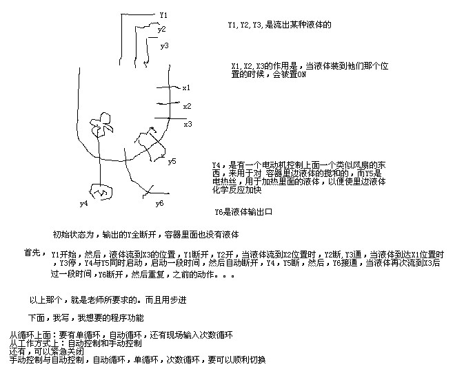

如图所示
现在,我的问题是:
手动循环的时候,未必是从第一步开始的,可以是乱按的,而自动循环的时候呢,是用步进,一步步进行的,那么,从手动循环转为步进的自动循环的时候,到底该怎样衔接?如果从手动变自动,怎样做,才能让他,从之前手动没做玩的部分开始呢?
手动控制,自动控制,单循环,自动循环,次数循环,直接的顺利切换,要怎样做呢?????希望各位大哥可以帮帮小弟忙,我QQ604057346

发表于: 2011-04-11 18:30
看看程子华的教程,里面就有楼主的例子,很详细
