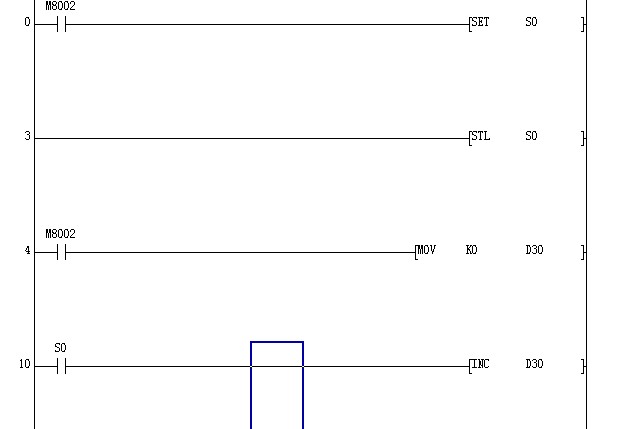

如果在第十行没有s0这个常开触电 变换时他会提示该行出错 怎么回事呢

如果不要s0 怎么把INC D30编入状态S0N,被别人程序弄糊涂了

你那是老软件的写法,新软件无需填写S0,直接使用M8000
将S0用M8000替代,就不会报错。
