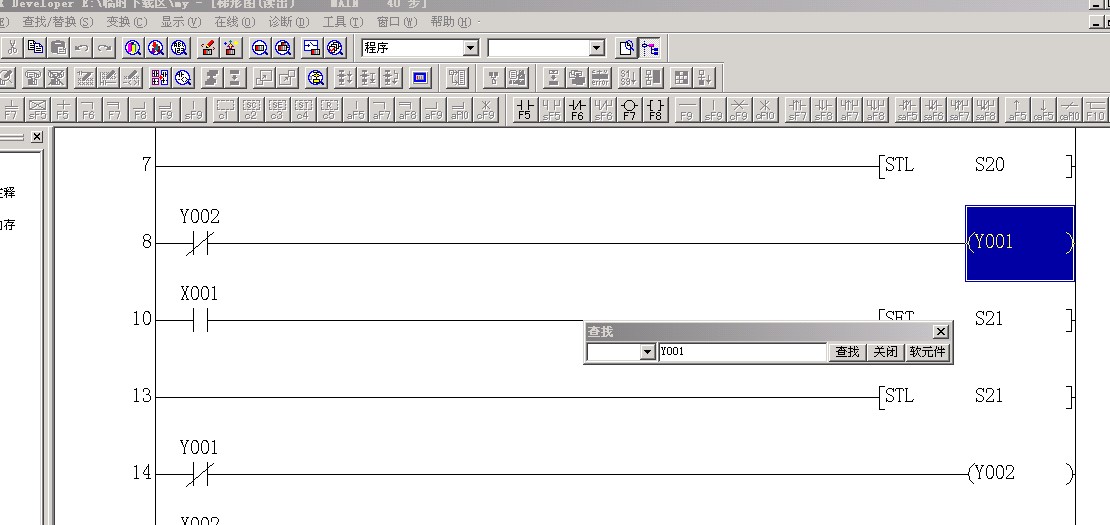

还请前辈们指导。。。写好程序变换以后,我忘了在在线里面点击调试——软元件调试,直接点了梯形图逻辑测试启动,结果程序就这样了,不能再写了,只能查找,关了再打开还是这样。

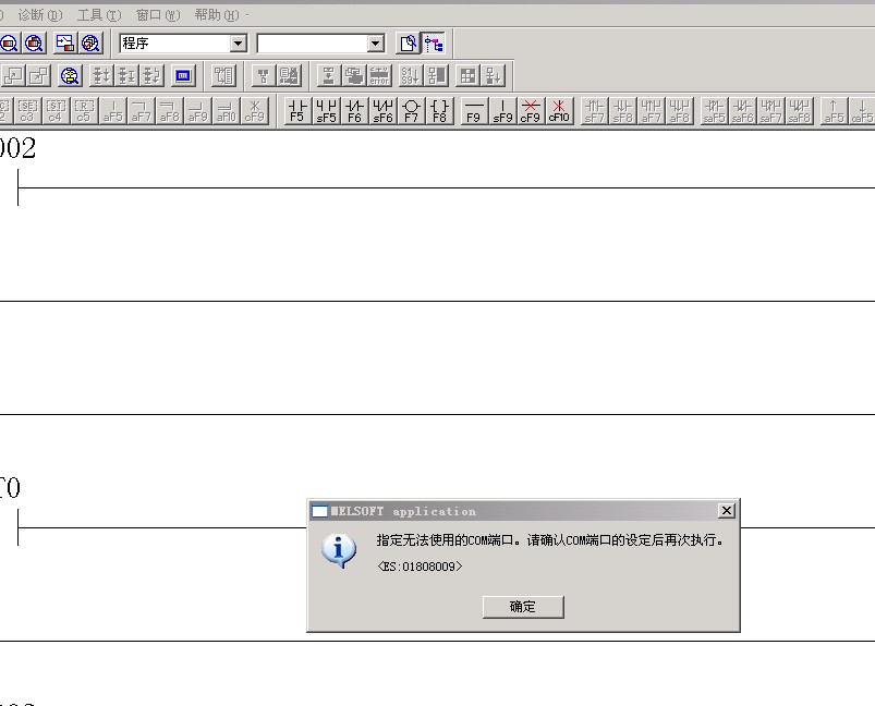

点击写入模式可以写程序了,可又再点PLC诊断时他又出现这样的图标。。。。。。

没有进入写入模式,或者没有退出梯形图逻辑测试启动

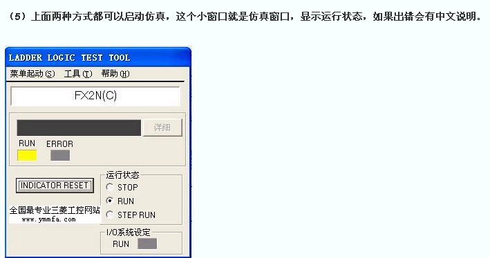

我是仿真调试的

仿真没用过 监视写入模式 调好以后 停止监视 在选写入模式 会谈出个对话框 (变更后不写入PLC ) 选是就OK了
选否就出现你那中情况
lang2011
查看lang2011的
发表于: 2011-04-10 14:30
嘿嘿,谢谢大家了 我知道了怎么plc错误诊断了,请看上图
