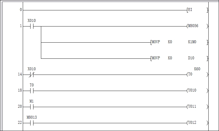

分析一下有点看不懂。
允许中断和禁止中断怎么运用的在这程序中怎么体现?

是这个程序

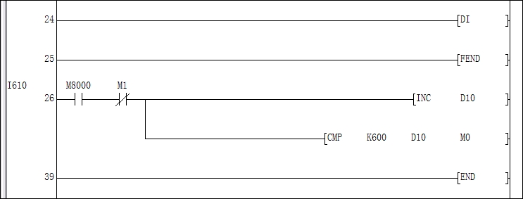

EI允许中断,DI禁止中断,且须写在程序首行。I610表示每10毫秒执行一次中断指令,即每10毫秒D10自加1,并与常数K600比较,相等时M1导通,即Y11导通10毫秒,X10为清零功能,不明白楼主在24步加DI的用意。看错了M1导通后不再继续自加,Y11一直导通,直到X10接通。

这是个时间验证程序,每隔10ms执行一次I610的中断子程序,每执行一次中断子程序D10的内容加1,当D10的内容等于600时,M1置1,此时时间刚好是6S,T0时间到,M8013也接通了6次,Y10、Y11、Y12同时置1,

第14条没有连线
是漏掉了?
