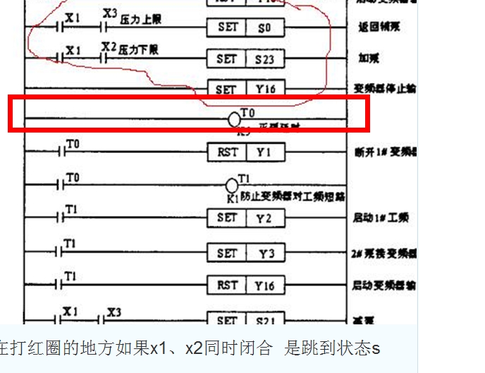

在打红圈的地方如果x1、x2同时闭合 是跳到状态s23还是y16置1呢

如果是跳到s23就麻烦大了 这程序就是错的
lang2011
查看lang2011的
发表于: 2011-04-09 20:19
因为从set y16开始下面一段就是实现s23功能的

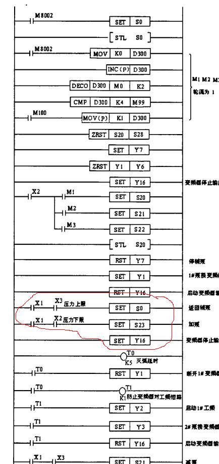

你可以梯形图换成SFC 看 就一目了然了

楼主~如果X1,X2不导通,你觉得Y16置1不?

梯形图有问题,X1、X2即使不通Y16好像也是置1

感觉是书写不规范,一般转换状态那一步应当作为该状态的最后一步。

梯形图是从下向下扫描的,如果条件都成立,执行上面的。

感谢各位的帮助,昨晚我把书翻出来仔细看了下,他这程序确实有问题,set s 是放在一个状态的后面
