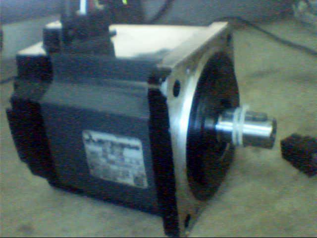

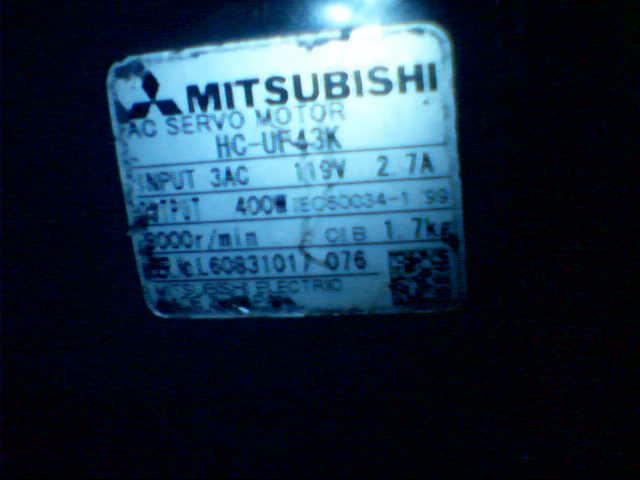

我现在有一个三菱的伺服电机:型号是HC-UF43K. 功率为400W /想配一个伺服放大器来玩、请问大家MR--J2S-40的放大器可不可以呢?谢谢各位

应该配MR-J2的,不是J2S

可以的MR-J2的
