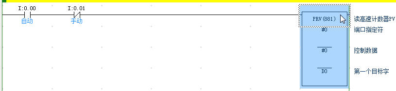

现有一个装置
电机带动,带一编码器(1000转)。平时用自动,电机动作,编码器反馈其行走距离 但是手动校正其坐标,需要高速计数器暂停 我用CP1EN40D 的PLC 需要怎么编程表示

或者说 我在手动自动前 加一项这样的命令 开到手动了 我就读取高数计数器的值 回到自动我再把值传回去?

谢谢楼上!我的意思是这样的
你的做法只是手动时,没有读计数器的值对吧
但是做这个的前提是,我手动过后要马上转回自动, 并且转回自动后,手动行走的时候编码器不能产生数值!比如 我的电机在0-100上行走 当我电机在50的位置时,但是编码器产生的数据只有40
这时有误 差是吧 我要手动将电机行走到40位置,但是PLC的高速计数器不变化,(就是说编码器产生的数值 你写的D0里头的数值保持40不变化)

发表于: 2011-04-09 14:40
不移动电机,直接输入数据修正。行不行?

发表于: 2011-04-11 23:01
如果这样,你的40又怎么得来的呢?都是不知道的情况下只能返回原点,重新计
