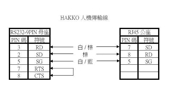

我厂的HAKKO V6系列触摸屏的接口只有25针和一个MJ1的8孔网线接口,怎么办?想请教各位!

看看。

谢谢你了
