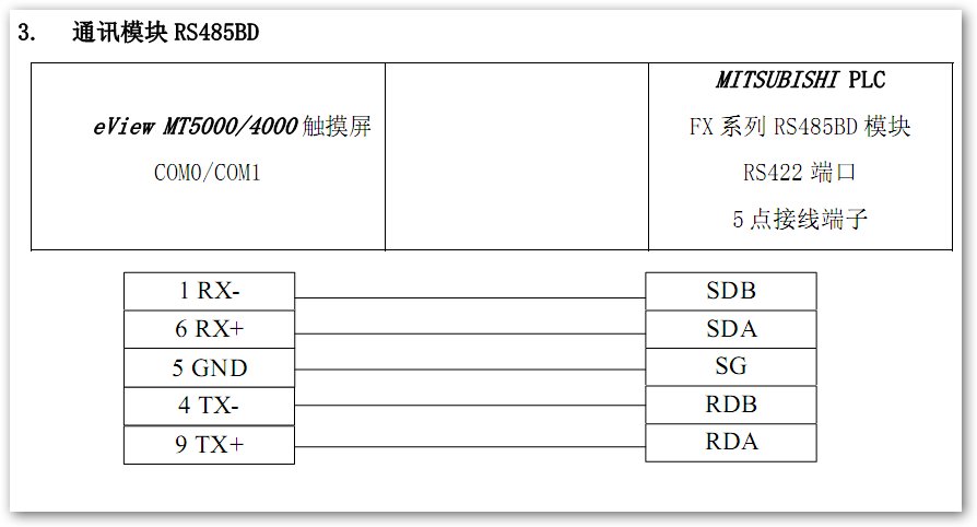

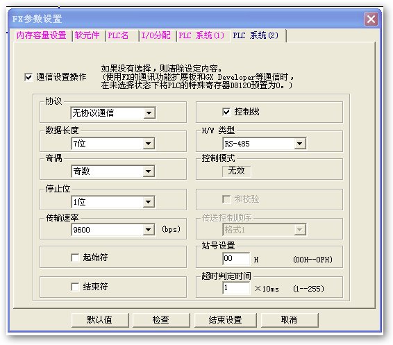

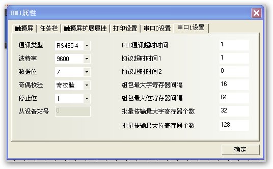

PLC:FX2N-80MT加485BD板
触摸屏:EV MT4400T
通讯距离约5M
连不上
PLC设置
EV屏设置
连接线
第一次搞三菱PLC,看了很多手册,还是不知道该用哪种协议,如何设置D8120?
