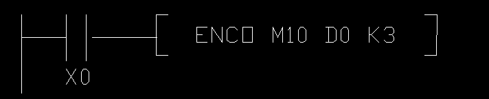

请问上图中K3的作用是什么?

表明要编码的数据长度。
如你图中的M10为首地址,2的3次放,也就是M10~M17中编码。

这还不够通俗啊。
就是说,你老板要你们公司一大群男人排队等候编码,当然也包括楼主。
老板本身想全公司像选美一样全部排队,但是想想此时没有人干活了,所以老板说了,就k3的人流下,于是从楼主开始,2的3次方=8,这8个人留下来选美了。
接下来,你老板觉得楼主的身材很迷人,于是给你一个OK,显示屏D0 上马上显示楼主的编号,1号。
于是,楼主就成为了这8个人中的选美冠军了。

    呵呵   楼主参加选美了    就是取M0-M17最高一位的1   写到D0里面    M17=ON   D0就=7   以此往下推

    来个正经点的解释:将自M10开始的8个位元件,即:2的3次方个位元件进行编码,将位元件为1的位存放在D0的你3位中,M10为第0位,M11为第1位。。。M17为第7位
