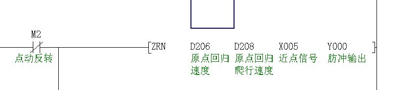

其中的D206和D208如何才能看到其设定 数值???请各位师傅指点一下

用FX3U的吧,数据是自己写进去的

在触摸屏或文本里设定数值,在监控PLC程序就看见了。

在PLC程序中也可以用MOV指令赋值

请问文本里设定数值?如何去设定啊。。。哈哈。。新手不好意思啊。。。
