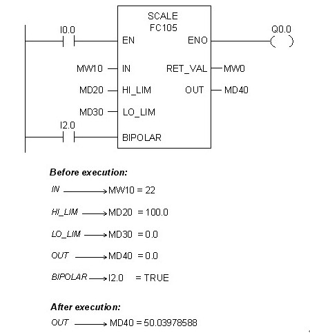

OUT 是怎么算出来=50.03978588
I2.0=0   和   I2.0=1   有什么区别?   =1  是表示BIPOLAR  双极性吗?  =0 是表示UNIPOLAR 单极性吗?
OUT = [ ((FLOAT (IN) -K1)/(K2-1)) * (HI_LIM-O_LIM)] + LO_LIM
这是计算公式 我怎么就算不出 OUT=50.03978588
公式有问题吗?

FC105
先贴全了,再解释
描述
SCALE功能接受一个整型值(IN),并将其转换为以工程单位表示的介于下限和上限(LO_LIM和HI_LIM)之间的实型值。将结果写入OUT。SCALE功能使用以下等式:
OUT = [ ((FLOAT (IN) ?K1)/(K2朘1)) * (HI_LIM朙O_LIM)] + LO_LIM
常数K1和K2根据输入值是BIPOLAR还是UNIPOLAR设置。
?BIPOLAR:假定输入整型值介于 ?7648与27648之间,因此K1 = ?7648.0,K2 = +27648.0
?UNIPOLAR:假定输入整型值介于0和27648之间,因此K1 = 0.0,K2 = +27648.0
如果输入整型值大于K2,输出(OUT)将钳位于HI_LIM,并返回一个错误。如果输入整型值小于K1,输出将钳位于LO_LIM,并返回一个错误。
通过设置LO_LIM > HI_LIM可获得反向标定。使用反向转换时,输出值将随输入值的增加而减小。

如果输入I0.0的信号状态为1 (激活),则执行SCALE功能。在本例中,整型值22将转换为介于0.0和100.0之间的实型值,并写入OUT。如I2.0的信号状态所示,该输入值为BIPOLAR。
如果该功能的执行没有错误,ENO和Q0.0的信号状态将设置为1,RET_VAL等于W#16#0000。

手册里面给的BIPOLAR=1,所以就是双极性,范围-27648与27648之间,因此K1 = -27648.0,K2 = +27648.0
IN=22,
工程量(就假设是温度):
HI_LIM   (最高)     100
LO_LIM  (最低)     0
所以:
代入
OUT = [ ((FLOAT (22) -(-27648.0))/(27648.0-(-27648.0))) * (100-0)] + 0=50.03
已经狠详细啦!
能看懂吧?

    不过有一点要注意
    当你的IN为0时,你的实际温度OUT是50度。。。
    IN=27648,OUT100=度。

    对就是,就是普通的数据转换了:  Y=(X-输入下限)/(输入上限-输入下限)*(输出上限-输出下限)+输出下限
    你的问题估计就在这个输入上下限的的数值确定上了! 另外那个K2-1是个误导,是K2-K1
