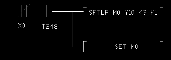

各位大侠,请帮我看以下面梯形图的扫描先后
请问:运行时是先扫描[SFTLP M0 Y10 K3 K1],还是先扫描[SET M0],还是同时扫描?

先扫描SFTLP M0 Y10 K3 K1再扫描SET M0,
记住按指令表从上到下依次扫描

不一定,有可能是先执行SET M0     再执行SFTLP M0 Y10 K3 K1最好程序加个优先条件
大侠,如果[SFTLP M0 Y10 K3 K1和[SET M0]都有可能先执行,不就不符合PLC从左到右,自上而下的原则了吗?

做个试验把 这个 【SFTLP M0 Y10 K3 K1】  换成【RST  M0】  看结果
如果M0置位 那就是1楼对了
如果M0没有置位 那就是2楼对了
我支持1楼

PLC的程序执行顺序是自上而下的,当然是先扫描上面的一行啦

这样不如SFTLP  M8000 Y0 K3 K1这样子做方便。。。。。

程序的扫描和执行是不冲突的两个问题,1楼和2楼的说法都没问题。

程序执行自左向右,自上而下

扫描是自左向右,自上而下,动作可以试下

程序大小,指令执行的时间都会影响结果,前面的程序不是一定比后面的程序先执行,这是PLC扫描的主要原因
