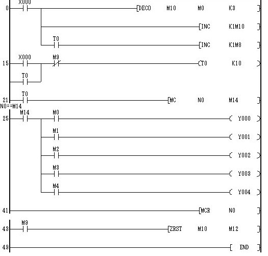

图中21部和25部间NO=14是什么意思,编程时候如何输入
hzieexhj
查看hzieexhj的
发表于: 2011-04-05 16:58
这是主控指令 T0闭合才调用下面这段程序 不知道说的对不对

主控指令,N0是主控编号,M14是辅助继电器编号。1楼已说清了。编程时只需转换,用编程器时按电脑上显示的程序步输入就可以了。

我则么记得那个地方应该是只显示M14的 这怎么还多了个N0

知道T0接通了21 个25之间就能练气来就行了
下边各步就可以工作就可以了
