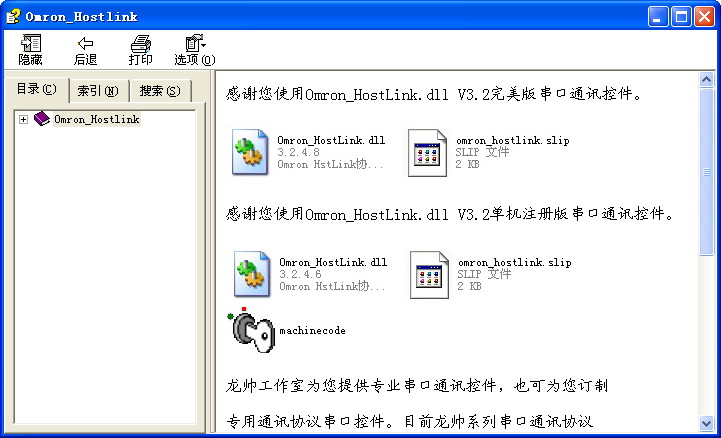

Omron_HostLink.dll V3.2 HostLink通信协议串口通讯动态链接库DLL(以下简称DLL),是为满足工业通信需要,
针对工业领域要求上位机对欧姆龙系列PLC通讯实时采集与控制的组态编程而设计。
本DLL是采用Delphi语言开发的标准串口通讯库,具有以下特点:
1)、遵循欧姆龙HostLink通信协议;
2)、支持多串口并发操作,支持多线程串口通讯,将串口通讯对主程序的影响降至最低;
3)、实时性、可靠性好,通用性强;
4)、适用于多PLC(下位机)联网和上位机通信,满足多方面的需要;
5)、函数接口功能全,操作简单,支持欧姆龙PLC的绝大部分地址的读写功能函数;
6)、支持USB、PC扩展卡等扩展串口号;
7)、支持多种操作系统win9x/win2000/winXP(标准Win32 DLL);
8)、易于快速开发(VC等非RAD开发环境的开发);
9)、更新原有函数调用方式采用数组调用数据发生与接收,初学者快速入门;
10)、可在多种编程环境下使用,例如VB、VC、Delphi、PB、Labview、易语言等开发环境;
11)、扩展了函数功能读取下位机中的双字、单精度浮点等类型数据,更加符合工业自动化领域的工控软件的开发。
软件版本更新及相关说明:
Omron_HostLink.dll V3.2 HostLink通信协议串口通讯链接库,实现了对欧姆 龙全系列PLC的HostLink协议的支持,
(删减了一些特权指令)wangjun于2010年在原有omron.dll V2.0版基础上的更新版,重写了函数结构,采用数据接收
和发送缓冲区(数组)方式传递,读出和写入单元数据使用更方便。对于16位整数和32位整数读取写入均按有符号整数
处理,小数的返回按单精度浮点型(2进制浮点)处理读取方式。提供扩展功能函数,方便用户实现混合数据读取。
能够同时满足32个串口并发情况下的正常使用。
Omron_HostLink.dll V3.2 分为完美版和单机版两个版本,本DLL于2010年最新规整优化了部分源码,
通过DLL发送缓存区与接收缓存区数据传递的功能扩展,使多语言环境的使用更加便利。
全新的串口通信DLL控件,完美的VB、VC、delphi例程及工件手册是,广大立志利用各类高级语言进行上位机软件开发的首先工具。
