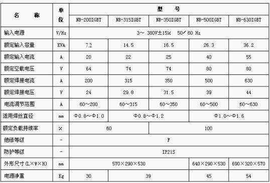

350IGBT逆变式气体保护焊机
三相交流,额定功率16.5KVA,现需要选用柴油或汽油发电机组带动,最少得需要配置多少功率的发电机组?
电焊机的详细参数
0321020
查看0321020的
发表于: 2011-04-05 14:53
焊机电压380V 50/60HZ

20KUA的发电机组就够了。

最小18kw以上。

20KVA以上的都可以
