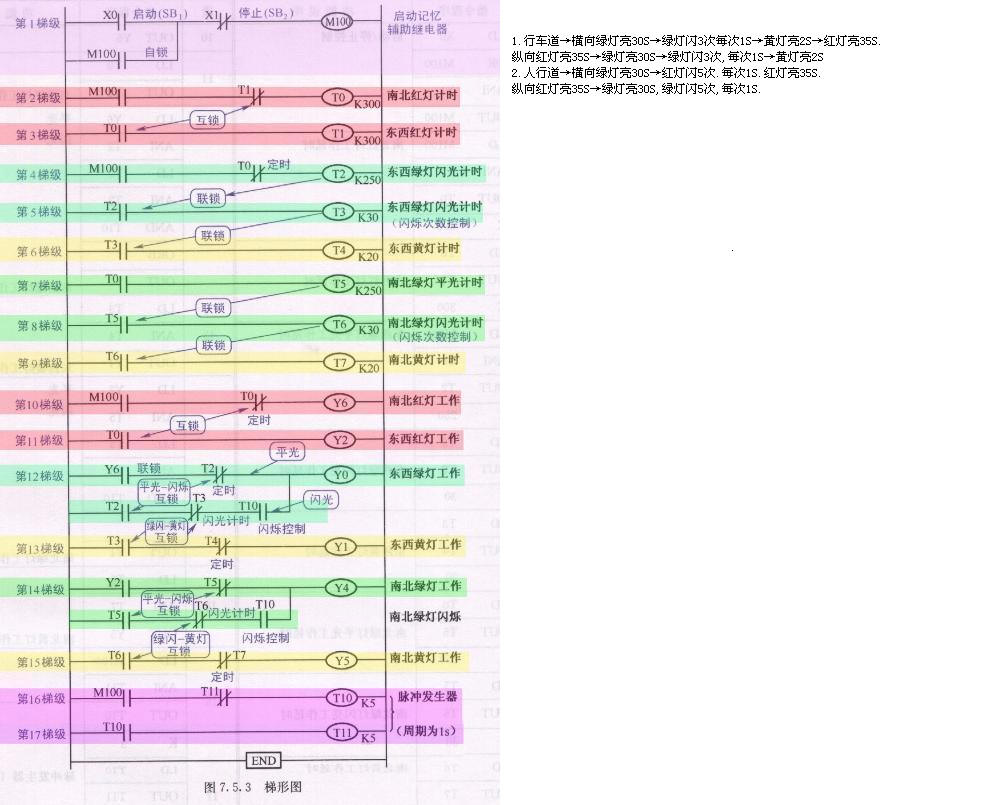

描述:这是网上别人的梯形图
这是网上别人的一个梯形图,可以和软件程序对比一下

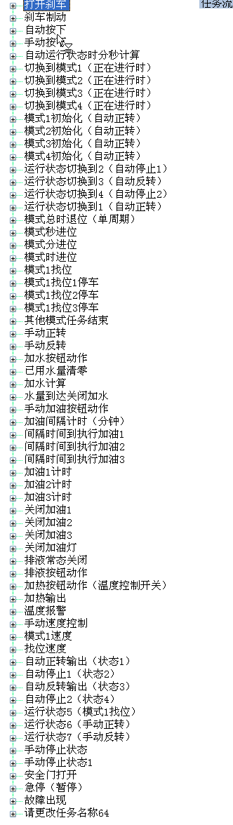

有兴趣的朋友可以看看,皮革染色鼓的程序
染色鼓.rar
(16 K) 下载次数:3
功能动作任务

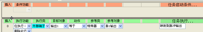

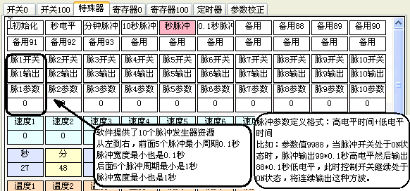

脉冲发生器的使用
在程序中,我们只需要控制脉冲开关状态就可以了,同时把脉冲输出映射到端子上,外部端子就可以获得脉冲输出 。
脉冲参数可以预置或者在程序中动态修改。
脉冲发生器
端子映射

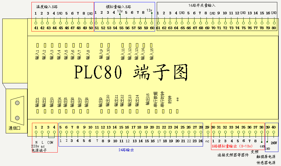

描述:端子图
端子图

可以把温度端子或者模拟量输入端子借过来,当做开关量来使用
比如把限位开关的一端连接12v电源(55端子),另外一端连接模拟输入1
在程序中这样判断
模拟输入1的值大于500,输出。。。动作(ON)
模拟输入1的值小于500,输出。。。动作(OFF)
