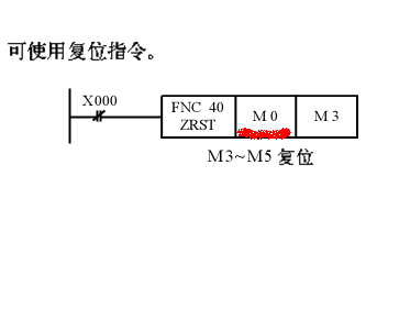

这是比较命令的复位指令,我不明白图中的“M0”有什么意思?
朋友们指~~!

M0、M1、M2、M3复位,是M0~M3复位,注释写错了。

M0是起始位,M3是结束位。

复位输入X000是取反吗?

同意论坛版主的说法。
