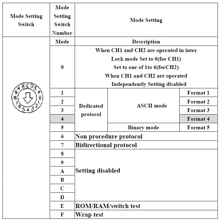

请问 GP477R-EG11 与 A1SJ71QC24N 模块连接时 A1SJ71QC24N上 CHI 和CH2的设置 ,用的 CPU 是 Q2ASHCPU-S1

請參考,另相關連線手冊本區也能找到

找到原来的设置了,CH1的MODE设置是6,下边的传输设置开关全部向右;CH2的MODE设置是4,下边还有12个SW,是传输设置开关,1,2,9,12向右,其余向左。
不知道代表什么意思,图纸上注释看不清楚。

错了,上边写反了,应该是1,2,9,12向左,其余向右。
