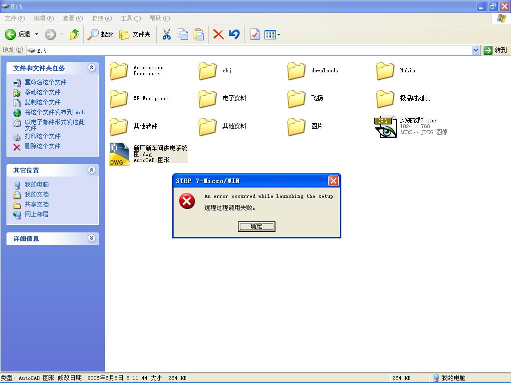

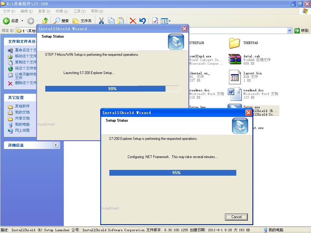

  XP-SP2系统在安装西门子200-STEP_7-MicroWIN_V4_SP4过程中出现 图一
图一所示时进度条到95%后停止不再继续安装,漫长等待后仍然无反应,并且也无法退出安装程序。强制结束安装程序后则弹出 图二
图二提示。但软件已经安装好了,可以正常打开及编程,让我纠结的是下载到200PLC中时一再提示报错无法下载,应该是跟前面未装好软件被强制结束有关。反复装了S7-200好几遍均出现这些故障。请教这是什么原因造成的?同是这台笔记本电脑安装的S7-300软件和西门子触摸屏软件却是正常可用的,换了一台有XP-SP3补丁的电脑就能正常安装了,进度条到95%也不再停止,再换一台XP-SP2系统的电脑还是出现同样故障,真不知哪出错了?S7-200发布时微软SP3还没发布啊,应该与SP3无关!有谁遇到过此类问题,如何解决?请务必帮忙,谢谢!

s7-200不是冗余性系统,存在不兼容现象,请确认先装s7-200,后装s7-300的软件试试。

或者可以装STEP_7-MicroWIN_V4_SP6以上版本试试
