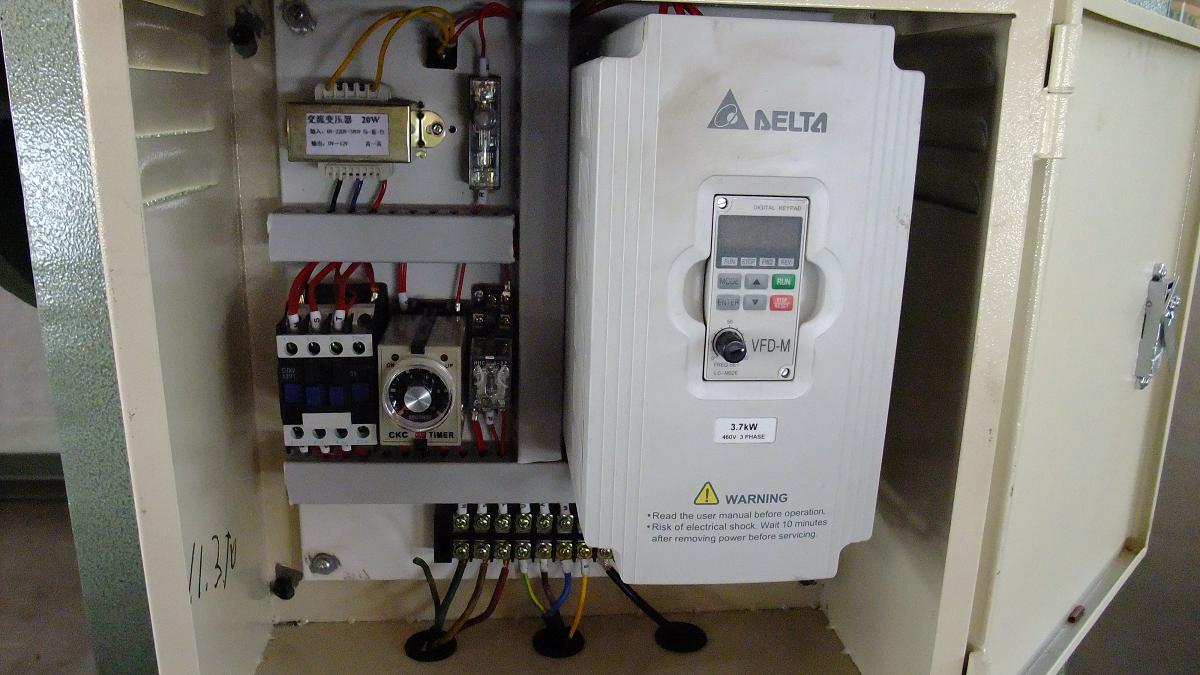

人生
校送一体机里的 那个定时器是做什么的

qq861107
查看qq861107的
发表于: 2011-04-01 23:39
上个图 里面的 时间继电器是做什么的?
还有 我觉的 应该有2个继电器 控制 正反转啊
为什么图上只有一个

从图中看:
正反转由变频器来控制
时间继电器的作用我估计:
先吸合接触器,然后延时给变频器启动信号

那是带瞬动触点的时间继电器,一般用在自动送料的矫直机上。线号上有一个P点信号,送料的时候料碰到那个P点信号外接的铁块上时电机停止送料,否则电机转动。跟点动差不多。

它是具有两个延时触点,例在电磁阀控制汽缸上一个延时伸出、一个延时缩回。

大家都好好把图看一下:
图中:
1、面板没有用到其他开关
2、看出线,三根电源进线,四根出线,还有一条线我认为应该是信号反馈线
基本可以判定:
A、如果是通电时间继电器,先吸合接触器,然后延时给变频器启动信号
B、如果是断电时间继电器,停变频信号,然后延时停接触器
一般而言变频器不建议在输出端使用任何开关电器

是延时启动吧
