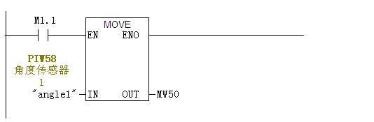

程序1

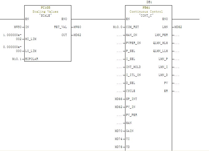

程序2

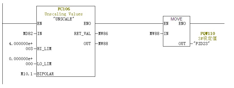

程序3
程序为根据角度传感器的位置信号控制变频器的频率。角度传感器采集信号即PIW58送MW50,信号范围为0~10V,经过FC105运算,将OUT结果送FB41的PV_IN,取LMN的MD82经过FC106输出为MW88,结果送变频器频率设定值PQW110,HI_LIM是4000为变频器50HZ=4000H=16384.
请教下高手这程序对不对?该怎样修改?FB41的几个参数该如何设置?
