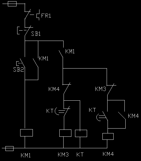

电气控制电路
请各位大侠帮我看一下下面的电路存不存在竞争冒险现象?原因?

1楼  发表于: 2011-03-31 13:19
KM3触点有问题

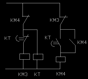

3楼  发表于: 2011-03-31 16:27
是星-三角降压启动的一部分图,现将整个控制电路放上去
[upload=1]

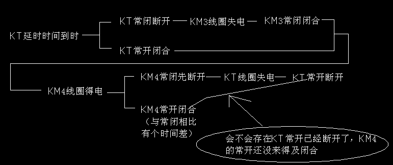

我想问的是:
[upload=2]

4楼  发表于: 2011-03-31 16:36
我的问题是

5楼  发表于: 2011-03-31 17:05
KT常开是通电后延时闭合,KM4常开则是通电立即闭合。那个KT的延时是你自己设置的,你可以换回普通的吗?

6楼  发表于: 2011-03-31 17:22
这个还不好理解吗?看图知道如果KM4不闭合的话KT一直得电,也就是KT的延时闭合触点一直接通到KM4常开闭合后才打开。

9楼  发表于: 2011-03-31 18:48
这图不可靠带时序竞争,如果KM3,KM4是600A以上的接触器,触点机械机构离的远,经常会起动不成功
做这种图的人好比PLC功底不好的人编出的程序一样,经常要去补漏洞
敢问大侠,启动不成功,是不是指电动机一直处在星形状态无法切换到三角形状态啊?

11楼  发表于: 2011-03-31 19:24
不可靠
