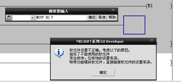

大家能看到上面的图片吧~我想输入的是movp k0,v 但就是输不上去,还有那样的提示,帮忙搞定

用空格,不是用逗号

先输入F8 再 DMOV K0 V中间用空格

用空格,不是用逗号
