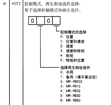

需要控制速度,不要位置精度.可以同时使用命令速度和模拟量进行速度控制吗?需要设置哪些必要的参数?我之前用的是位置控制模式,伺服用命令速度方式控制速度

是这里的设置吗?

用0206
