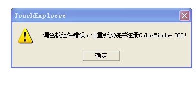

组态打开这样显示

还差什么软件吗
这个提示是什么呀。。。。还需再怎么做

我遇到过,不过是重装组太王后解决的
1、注册colorwindow.dll,如果还是不行的话执行第二步
2、重新安装组太王
