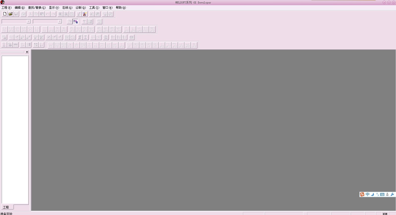

我刚刚再次从工控那里下载了,三菱的编程软件GX Developer-8.86Q,在安装完成显示完“本产品安装完成”之后打开其软件,进入如图的界面
然后我点击工程——创建新工程,出现如图
我不知道点击什么,就直接点击确定,选他默认的,点击确定后
然后我试过其他的,都是这样,为什么呢?各位老大们,可以为我解答么?
还有,那个“GX Simulator-6”仿真软件,安装完成后,我无法找到一个进入到这个软件里面的程序?
请问,我是不是安装错了??但是它明明显示,“本产品安装完成”啊。。。

要重新选择plc
怎样重新选择PLC???

这个问题我也遇到过
一:可能是你的电脑程序出现过漏洞后删除掉些文件
二:可能是你安装此软件时第一次安装没成功然后删除
我后面装勒个7.0的可以用要装8.6的他们都说要重装系统

出现不能新建工程,初始化失败等情况,一般是操作系统原因居多的。一些快速安装版的操作系统不适合于工控行业的。
至于仿真,是集成在编程软件里面的,可以打开编程软件后,从编程软件的图标里面打开的。

重新下载了GX7,可以了,呵呵,只是找不到在GX内的哪里打开软件仿真。。。
请问在哪里打开软件调试的功能呢??谢谢
