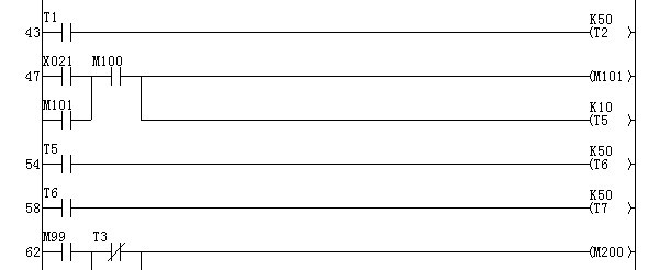

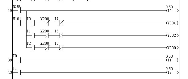

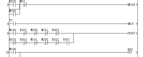

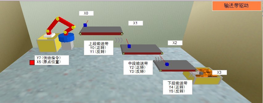

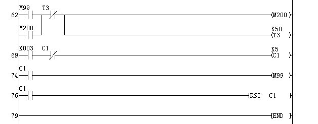

我所用的仿真软件是FX-TRN-BEG-C
I/O口分配
输入
开X20
关X21
其他如图
输送带图
要求:X20开始的时候,。三条输送带顺序开Y4-Y2-Y0,中间定时5秒
      关闭的时候,三条输送带顺序关Y0-Y2-Y4,也是定时5秒
      计数C,计数完5次,全部输送带和Y7都马上停,定时5秒,然后,自动开(此时开的时候全部一起同时开)
程序1
程序2
程序3
程序4
而问题是我的程序写得很乱,虽然功能上能实现,但是,很多人说很难看懂,。。。现在请教各位高手,有什么意见呢,,,我需要怎样来修改整齐?能否为我写个好看的,谢谢大家
而且,我突然想到一点,有的时候,当有货物落到如图X003的位置了,但是计数器和Y007,不会重复工作,但又有的时候可以。。。我有想过,是不是,因为程序过长导致程序在运行上出了什么差错呢??请求指教
