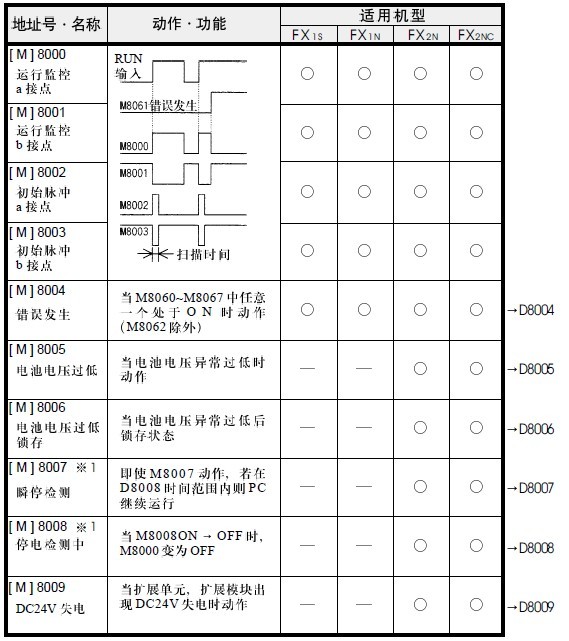

求三菱FN系列的特殊继电器M
jiesiliu10
查看jiesiliu10的
发表于: 2011-03-28 10:06
我想知道更多关于特殊继电器M的作用和使用的方法,大家可以详细的回答下么,小弟在这里就多谢各位啦,我刚刚入门,很多东西都不懂,麻烦大家了,呵呵

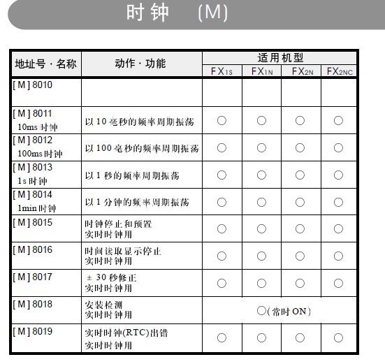

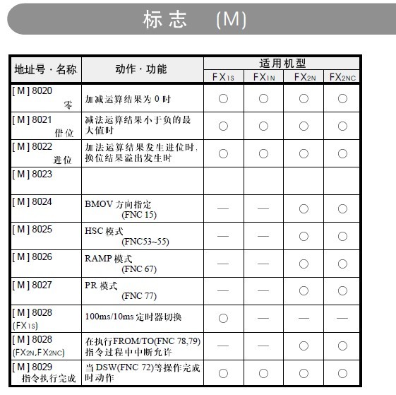

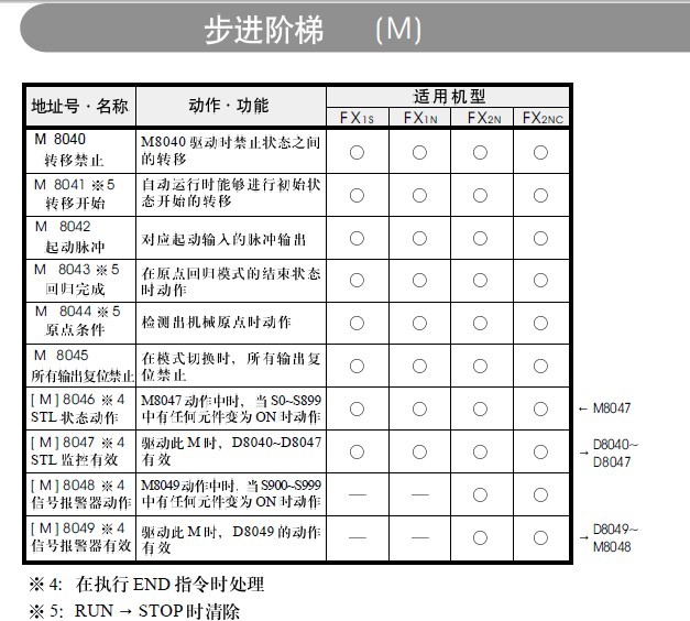

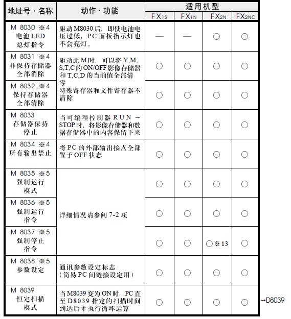

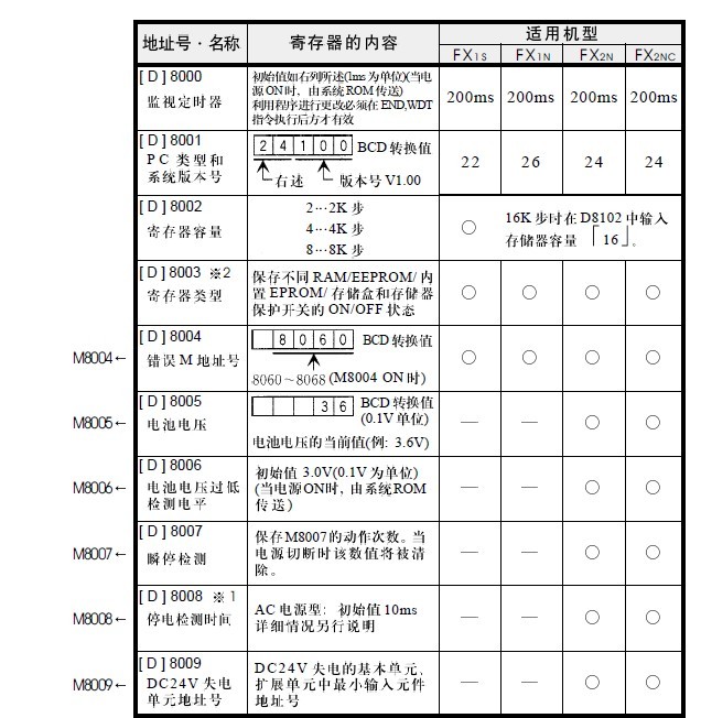

先发几个,建议下载编程手册在上面找找。

特殊继电器M8034,当M8034为ON时,顺序控制程序继续运算。但是输出继电器Y都处于断开状态。。
我的问题是,顺序控制程序是指什么?是步进么?还有,整个程序的输出继电器Y都断开??
