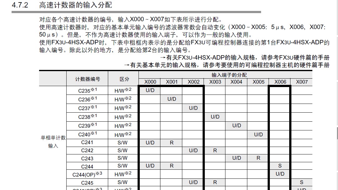

请哪位熟悉三菱的大侠分享一下经验,问一下三菱FX3UPLC最多支持几路脉冲(高数计数)输入呢?就计数,没有高数比较其它的,手册上写的是6路X0---X5   100KHZ,X6、X7 10KHZ,这是说的是不另加模块就可以支持8路?有朋友说就三路,X0--X2。我看了说明书,也搞不太清楚。请指教,谢谢。

3U本体单相单计数最多是8路!
单相双计数是2路!
双相双计数也是2路
热心助人  谢谢您的回答,我问过了三菱的技术支持,是这样的。但是我感觉3G是替换3U的吧?
